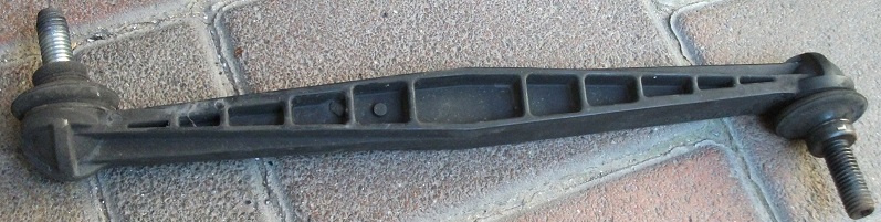

Sostituite a 44000 km le biellette, ma già a 41000 km avevano cominciato a fare rumore. Possibile che durano così poco?
