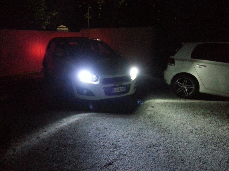

Ragazzi io ho montato e sto montando kit xenon philips can bus che riesco ad avere di importazione da un amico che lavora all'estero e sono la fine del mondo un bel bianco doem spie zero e i fendinebbia o abbaglianti te li puoi scordare.
Appena posso posto una foto della mia,oltretutto con il fanale tondo ha un effetto spettacolare.
Anzi chiunque fosse interessato mi contatti perchè i kit si trovano ad un prezzo enormemente inferiore al mercato nazionale.

mmm buono e interessante...appena riesci metti delle foto almeno si possono vedere Wink

MessaggioTitolo: Re: Ma si possono installare i fari allo xeno?   Ma si possono installare i fari allo xeno? EmptyMar Apr 30, 2013 1:50 pm
Ma si possono installare i fari allo xeno? Aveo11
speriamo di aver fatto bene,cmq cosi è fantastica e i fendinebbia sono optional..

mmm sti cavoli hanno una bella luce =)...riesci per caso a fare una prova contro il muro con le lampadine diverse? so di kiederti na cosa pallosissima
